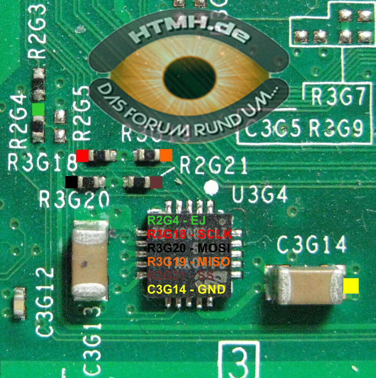

Hier die Anschlussbelegung, habe das kabel benutzt was dabei war.

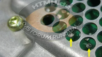

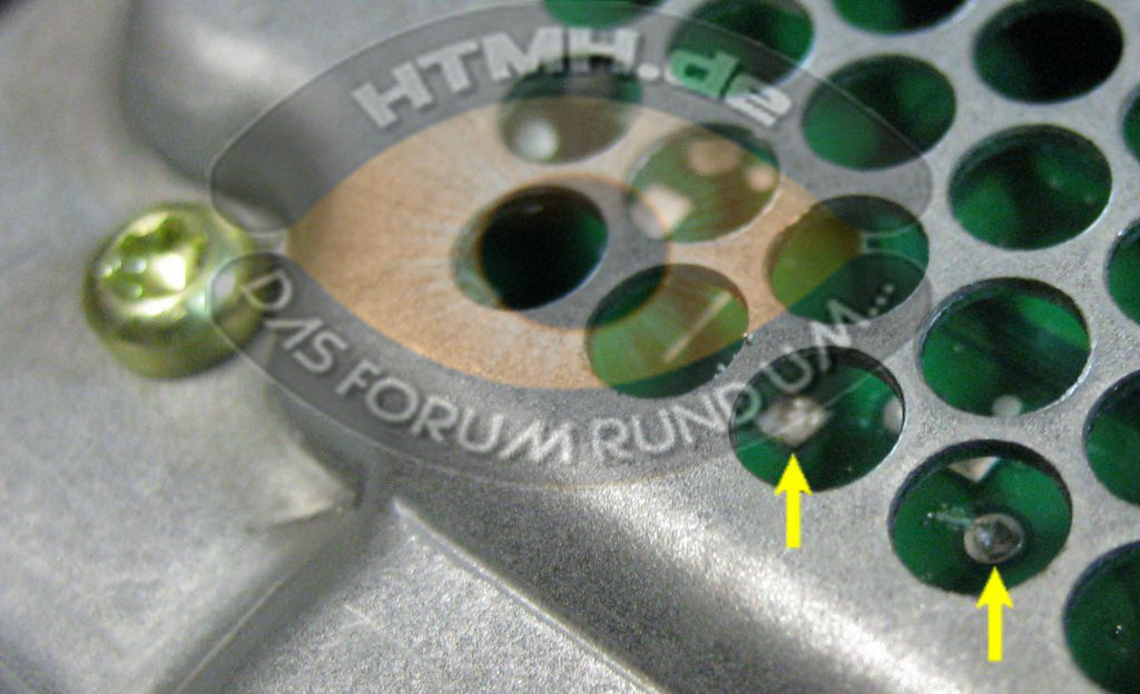

Den Piezo Lautsprecher kann man ohne das Board auszubauen entfernen,
einfach auf der Rückseite durch die Löcher ablöten.

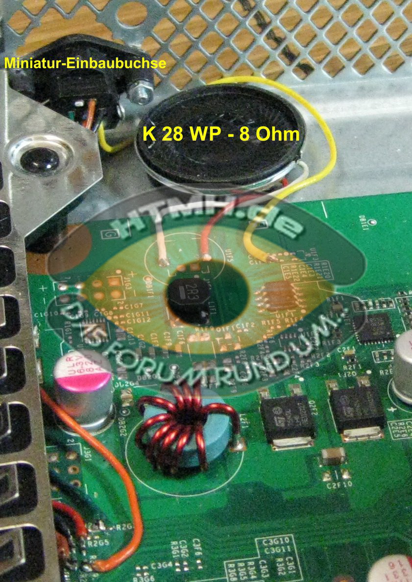

so sieht das ganze dann fertig aus, habe noch eine Buchse nach außen gelegt,
falls ich den Ton wieder ändern will.
