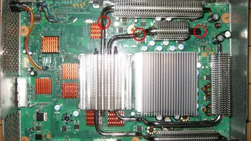

Hallo erst mal...
habe vor ein paar Wochen den Thermalright TR-360 - XBOX 360 in meiner jTag Xbox verbaut,
um zu schauen was das Teil leistet, hier nun die Ergebnisse.
Original Kühler
---------CPU GPU MB RAM
05min 51.2 53.4 29.8 57.3
30min 55.7 60.3 34.4 64.4
60min 55.6 62.3 35.8 66.5
70min 57.7 63.9 36.6 68.3 (10min NFS HP)
TR-360 mit Thermalright CF2 Wärmeleitpaste (liegt dem Kühler bei)
05min 53.7 45.1 31.0 44.4
30min 59.3 52.7 36.1 51.0
60min 59.9 53.6 37.4 51.9
70min 61.4 55.0 38.0 53.4 (10min NFS HP)
TR-360 mit Noctua NT-H1 Wärmeleitpaste (auch auf CPU)
05min 50.7 44.2 30.1 43.8
30min 58.2 51.1 34.8 50.8
60min 58.8 51.9 35.7 51.7
70min 60.5 53.4 36.5 53.2 (10min NFS HP)
TR-360 mit Noctua NT-H1 Wärmeleitpaste (auch auf CPU) +Talismoon Whisper Fan + Cooling Swap Ram Kühler
05min 51.3 44.0 30.8 44.4
30min 60.5 52.4 36.7 52.8
60min 61.9 53.9 37.9 54.3
Weiter Test mit dem Talismoon Whisper Fan habe ich mir gespart, da die Temp mit dem Lüfter
eindeutig nach oben geht, im Vergleich mit dem Original Lüfter, zwar ist der Lüfter etwas Leiser
aber das alleine bringt es auch nicht, lieber weniger Temp.
TR-360 mit Noctua NT-H1 Wärmeleitpaste (auch auf CPU) + Original Kühler+ Cooling Swap Ram Kühler
05min 50.8 44.4 29.7 44.1
30min 58.2 51.6 34.7 51.3
60min 59.0 52.5 35.6 52.2
70min 60.6 53.8 36.6 53.6 (10min NFS HP)
wie man sieht geht die GPU Temp deutlich nach unten aber die CPU Temp nach oben, was daran liegt
das zwei der Heatpipes zwischen dem Lüfter und CPU Kühler liegen.
Die Raumtemperatur bei den Tests lag bei 23 Grad.

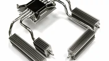

Kühlkörper Spezifikationen:
Abmessung: Länge 178mm x Breite 171mm x Höhe 52.7mm
Gewicht: 275g
Heatpipe: 4 * 6mm Heatpipe.
Kupferbasis: C1100 Reines Kupfer mit Nickel beschichtet.
Kompatibel: Mit allen Mainboard Versionen, außer Slim.
Fazit:

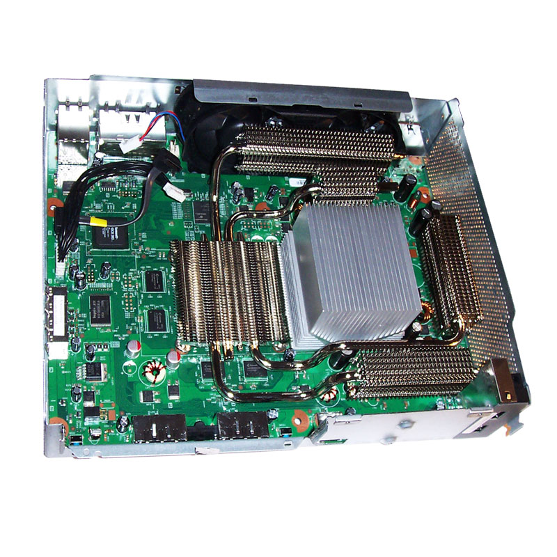

Das Teil tut was es tun soll, es kühlt die GPU besser als der Original kühler,
jedoch sollte man "anständige" Wärmeleitpaste" verwenden.
Passgenau ist aber was anderes, man muss den Lüfter Tunnel leicht modifizieren,
links muss am Lüfter Tunnel ein Ausschnitt gemacht werden, rechts muss
ein wenig gebogen werden bis es passt.
Der Thermalright TR-360 ist vor allen für jTag Benutzer eine Überlegung wert.
Besitzer der XBOX 360 mit Jasper Board können sich den kühler idr Sparen.
Leider ist der Kühler nur noch Schwer zu bekommen, einfach mal bei Ebay, Amazon oder in Konsolen Foren danach suchen.
